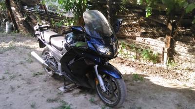

В данной теме я хочу рассказать историю своего мотоцикла,путь его модернизации. Может быть кто-то почерпнёт что-то полезное из моей темы,ибо любой опыт-есть опыт. И так речь пойдёт о YAMAHA FJR 1300 A. 2006 г.в. пробег на момент покупки 15300 миль. цена 4900 $. полная сервисная история.

Тёплое летнее утро "13 июня,пятница" (не шутка) 2014 года ,я лечу в Бишкек за мечтой-YAMAHA FJR 1300,gen2,тёмно-синий... Всё как мечтал в далёком 2006,когда они только появились.В то время (2006 год) у меня не всегда были деньги на общественный транспорт,в виду того,что работал на государство... А в 2014. Покупка этого мотоцикла на тот момент не входила ни в какие мои планы,у меня стоял в гараже прекрасный тяжёлый тур эндуро,на решении купить его настоял старший сын тоже байкер, аргументация была такова, "мол мечты папа должны сбываться"... И вот он волнительный момент,распахнулись ворота контейнера из США и передо мной предстал "ЕГО ВЕЛИЧЕСТВО ФИДЖЕР",толстенными раструбами своих слегка помятых глушителей.Я ездил на 53 моделях мотоциклов (не гоню),чем только не владел,но фиджер  даже никогда не видел, столько о нём мечтая.Первое впечатление,какое у него всё большое! Второе впечатление,как всё классно и качественно проработано.Прогрев мотор,заправив бак 98 бензином (95 на тот момент на ГАЗПРОМЕ в г.Кант не оказалась),под звук очень низко взлетающего с Российской авиабазы Ил-76 (с ним кстати он по сей день и асациируется),мы отправились на замену масел в ЛИКВИ МОЛЛИ.И вот заменив масло в двигателе и редукторе,протянув всё на что хватило ума, опыта и возможности, следующим утром я выдвинулся домой в Ош.Мне предстояло за один световой день пройти 700 км пути, 5 перевалов, 3 из которых выше 3000 метров над уровнем моря, 4 тунеля, самый длинный из которых 3 км- под проливным дождём...И фиджер прошёл этот путь очень достойно, а на паревале Ала-Бель было -5, шёл снег,но ни одного заноса, АВС-про которую я столько был "наслышен" работала просто великолепно, не хуже BMWшной! Там я и понял,что с этим мотом у меня возникнет "большое чувство",это первый мотоцикл ни разочаровавший меня ни в чём, а напротив превзошедший мои самые смелые ожидания.Потому я и решил вложить в него столько,сколько будет нужно.Таким я увидел его в то утро.

raider1300Дата: Вторник, 03.02.2015, 19:13 | Сообщение # 7
Сразу в Бишкеке заказал на injapan.ru глушители,родные были малость подмятые и сильно портили внешний вид. Тем-же вечером вместе с Тимой (близкий друг,закоренелый байкер) тщетно пытались перевести приборную панель в нормальные,метрические величины.Позже на форуме я узнал,что с 2006-2007 годом одними кнопками это не пролазит... Плюс меня конкретно бесила дублированная (мили-километры) разметка спидометра,в которой километры были представлены очень мелкими цифрами и беглым взглядом ни хрена не читались,100 км/ч. угадывались по болтику,которым был прикручен циферблат спидометра.Взвесив всё это, было принято решение о покупке метрической панели приборов с родными километрами,литрами,цельсиями. ebay.de пришёл в помощь,230$ (все цены буду указывать конечные,с доставкой), две недели ожиданий и посылка у меня в руках.Установив её следующие несколько дней я блаженствовал от того, что видел на ней.

Примерно через пару недель эксплуатации побежала вилка. Запотевания на перьях я заметил ещё в первый день в Бишкеке.Я человек ленивый и по этому всё стараюсь делать один раз и капитально,а по тому сразу заказал на ebay полный рем.комплект из сальников,пыльников и шести направляющих,всё оригинальное,другим стараюсь не пользоваться. А так-же прикупил 3 литра масла MOTUL 10W FACTORY LINE,потому как оно мне нравиться больше всего и в первый же выходной, который я себе устроил на следующий-же день, вилка была разобрана,промыта авиа керосином (извёл 8 литров),заправлена по 670 грамм в каждое перо и собрана на новых комплектующих. Работает прекрасно по сей день.
